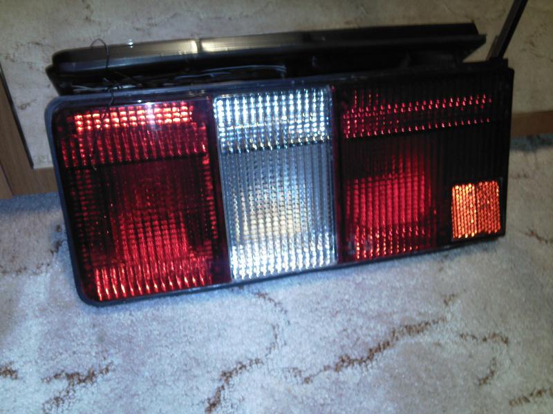

Для начала отполировал светорассеиватели. Потом взял с подвесных светильников отражатели и обклеил ими старые. С верху по горизонтали сделал новый отражатель и поставил туда светодиодную ленту красного цвета для габаритов.Всё собрал и проклеил чёрным герметиком.
А как полировал? Что конкретно делал, у меня они что-то помутнели, ни какой красоты..
Полировал я из зубным порошком, он оказывается хорошо пластик полирует, с шерстяной тряпочкой.
Т.е. сидел и натирал изнутри и снаружи шерстяным кусочком тряпки с зубным порошком? А как долго, уж больно хороший эффект по фоткам?
Ага))) Смотрел я по факту. как на просвет стала похожа на хрусталь. так и заканчивал.
