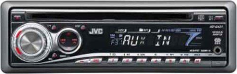

Всем доброго времени суток!!!
У меня такой вопрос на магнитоле JVC KD-G431 сзади имеется проводок на конце с разёмом в инструкции написано что для подключения дополнительного монитора(больше ничего на эту тему там нет)
Вопрос о каком мониторе идет речь???
А также что такое Подсоединение по стандарту ISO????
Заранее всем спасибо!!!

У меня 611-й. Там на разъеме есть оранжевый провод - по схеме он значится как tel muting и еще один провод (цвет не помню) обозначен на схеме символом "солнышко". Так вот первый, как я понимаю, отвечает за приглушение звука при телефоном звонке, а второй должен регулировать подсветку дисплея относительно освещенности. А куда все это добро подключается?

andrei85, Оранжевый это подсветка, чтобы когда включалась подсветка панели приборов светилась магнитола. причём она будет включать подсветку если и не включена.
На той неделе подключали Хёндай в Опель там так сделали, получилось прикольно.
А tel muting думаю нужно подключать либо к штатному телефону(такого в Волге нет) либо к устройству хендс-фри, чтобы когда поступал звонок на него он приглушал звук на магнитоле

С телефоном значит отпадает вариант. Я думал, он сигнал от сотового как то воспринимает. Видел у кого то, при звонке громкость тут же на минимум сама ставится, только вот модель не помню. А подсветку куда цепляли?

andrei85, В опеле там в штатной проводке для магнитолы есть провод подсветки. А у нас можно прицепить на кнопку включения габаритов. по схеме посмотреть на какой провод подаётся питание
