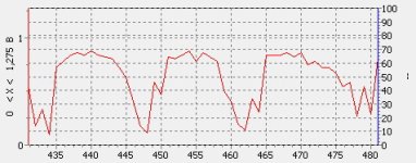

Чтобы не создавать новой темы решил продолжить эту .
Проблема такая : пробег 40 т.к. появились признаки, многократно описанные, неисправности датчика кислорода, сразу менять его не стал , с помощью ODB-II ScanMaster посмотрел диаграмму работы ДК и чой-то он мне не понравилась . Может кто чё скажет по этому поводу, диаграмы сняты на холостом ходу температура 90 градусов

Синусоиды это понятно. Только на приведённых диаграммах далеко не синусоиды, а во вторых они совсем не похожи на те что приводят в примерах в описании работы ДК даже приблизительно. Понятно что у кждой машины и ДК есть свои особенности и различия но не на столько же.
Я вообще хотел бы узнать кто нибудь делал такую диагностику , что было на диаграммах и что об этом говорили спецы .
Когда на наших СТО я начинаю об этом спрашивать на меня смотрят мягко говоря не понимающе

Ну судя по даграмам смесь завалена на богато. и ЭБУ с трудом удаётся её корректировать... гдето идёт переобогащение. Если бы ДК не реагировал на смесь то там была бы прямая линия... или близкая к ней...
Тут вам мало что подскажут... загляните лучше сюда _http://forum.chiptuner.ru/

Это ещё более менее приличные снимки, были моменты такие как на среднем снимке участок начиная от значения 470 на горизонтальной шкале и до конца и длилось такое до нескольких секунд. В описании неисправностей ДК это означает что мозги перешли в усреднённый режим работы , хотя утверждать ни чего не могу потому как не специалист,но думаю что в скором будущем и с этим разберусь
