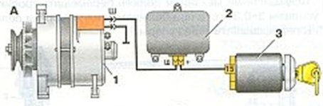

Решил поставить выносной РН 13.3702-01, до этого стоял интеграл (РН объединен в один узел со щетками, типа как на мосвиче). К выводу "Ш" был подведен +12 от замка.
Поставил РН 13.3702-01, интеграл заменил обычными щетками с 2 выводами.
Подключение: +12 от замка на "+" РН, "Ш" от РН на одну из клемм щеток, 2-й выход со щеток кинул на массу (для наглядности ниже схема подключения на картинке)
В результате зарядки нет.
На "+" РН напряжение от замка приходит. На клемме "Ш" напруга 0,7В.
Подскажите что сделано не так?

неправильная схема. плюс от замка на плюс рн и одну из щёток генератора, от контакта ш рн провод на другую щётку. если непонятно курите схему газ 3110 с 402 двигателем. п.с. на рн ХОРОШУЮ массу.

ток там приличный, вот и искрит, ещё эффект катушки (при размыкании цепи с электромагнитом происходит разряд). а если изоляция потечёт, то что-то перепутано. для уверенности запитайте цепь через любой предохранитель (временно).
