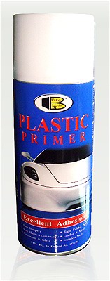

Поставил себе в ГАЗ 2410 панель 3110.
Сделал очки.
Зачистил наждачкой.
Обработал этим
Почитать тут
_http://www.bosnyspray.ru/prod/grunt-dlya-plastika/
и тут
_http://www.liderlkm.com/files/catalog/Bosny/Specifications/Plastic_Primer.pdf
Когда из дома все ушли положил на пол газет и покрасил этим
Вот ссылка
_http://www.anlas.ru/product/t30329
Получилось вот что
Красил много слоев, каждые 3-5 минут. Весь баллон ушел.
Добавлено через 6 минут 34 секунды
В машине смотрится так
Пака так поезжу, передохну немного и устранив нюансы опять покрашу.
