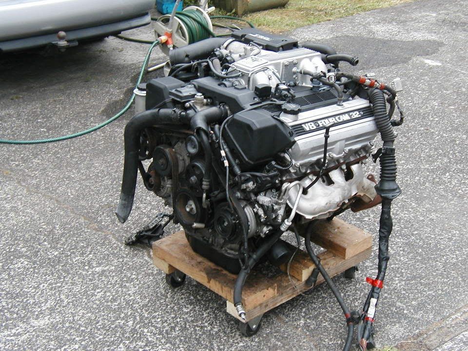

Сегодня пришел двигатель 1UZ-FE с коробкой, проводкой, мозгами. Есть 2 автомобиля 31029 ЗМЗ-402 и 3102 ЗМЗ-406, вот и думаю куда его свапнуть. У кого какое мнение?

Такой ?

блиин.. дорого ты его взял,дорого... мне предлагали юзет, движка,коробка,акпп-за все 29000 :)
ну да ладно,это еще мне просто по знакомству.
что тебе рассказать про свап...
Ставь однозначно в 3102!!!
Что куплено в данный момент,только комплект двс и акпп? Если только это,то готовь еще деньжат...
-На всякие мелочи,типа лямбда зонда(зондов),фишек обломанных и т.д.
-На масла сразу 5 тысяч готовь. Точнее на масло в движок,жидкость в акпп( купи то,что на щупа написано),антифриз,жидкость в ГУР,фильтра ( топливный,масляный,воздушный). Учти,что в акпп влезет около 4 литров,даже при сухом щупе,такова особенность,чтобы все слить надо разобрать коробку.
-Радиатор подбери лучше от иномарки,который влезет по габаритам в волгу. У меня от нивы,но и движок у меня поменьше.
-Лапы движка и траверсу акпп по месту сваришь,чертежей нет точных нигде-свап дело индивидуальное :)
-С электрикой повозиться придется,кури мануалы...
-Выхлоп сварить тоже будет сложновато-на две стороны ведь))
- Для кардана лучше проставку сделай. Тобишь весь кардан с подвесным от тойоты,а сзади между фланцем кардана и моста проставка. Это к токарю. Не выйдет с проставкой-уазокардан в помощь,потом ссылку кину.
Вобщем мелочей куча,если что спрашивай. Правда у меня джейзет, но могу дать ссылки на людей с драйва,которые ставят юзеты.
И кстати,с какой машины двиг? С цельсиора поди?
Добавлено через 2 минуты 51 секунду
Насчет тяжести движка: он легче моего второго джейзета на 30 кг где то!! Мы втроем сгружали с Казели,норм :)
