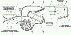

нарекание идёт на вентилятор,а точнее на то что его приходиться включать на более высокие обороты,честно говоря не пойму почему продувая испаритель у него увеличивается сопротивление? ведь продувание должно происходить при закрытой заслонке подмешивания? тоесть сопротивление логически должно остаться неизменным,хотя можно предположить что из-за толщины испарителя оно немного может увеличиться...но не настолько же что вентилятор надо включать на 6-ую скорость?
Смотри расклад.
Сперва печка была без испарителя, потом добавился испаритель, теперь по пути воздуха на нагрев два сопротивления., при охлаждении одно сопротивление, а раньше когда включал просто вентиляцию или подогрев в авторежиме,заслонка плавала, а путь воздуху был почти свободен сверху вобход и частично через радиатор печки. Единственное сопротивленим был синтепоновый фильтр.
Сейчас заметная разница. на подобии когда пылесборник пылесоса заполнен,вроди одинакого жузжит,но уже всасывает плохо.

Volgawagen, вообще-то холодный воздух более плотный и неудивительно что вентилятор всасывает хуже,.поэтому на производительность вентилятора НО нарекать считаю неуместным.незря видимо без кондёра дует так что из центральных дефлекторов ощущается поток аж сидя на заднем сидении.просто подумай сам...какой бы был поток без испарителя если бы вентилятор был ещё мощнее?

димедрол, и я об этом, когда небыло испарителя -дуло сильно, нопри нареве и просто подачи свеженго воздуха никогда не включал на сильную мощность, только 20-40% регулятора, а сейчас чтоб компенсировать потерю на сопротивление поднимаю на 70-75% ,шум начинает напрягать если открыты верхние воздуховоды, ели открыть нижнее направление -звук уменьшается,но замерзают ноги, а при нагреве наоборот ногам приятнее, вот такое неудачное уравнение. Всё ничего, только турбинный шум вентилятора как сушилка для рук -напрягает.
