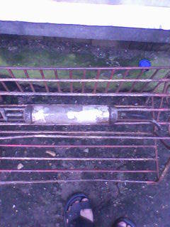

Помогите, пожалуйста, как залить масло в коробку через вверх, или объясните как залить снизу. Спасибо.

откручивай круглую гайку и вынимай рычаг. и потом лей масло в образовавшееся отверстие! не спеша! в таком варианте тебе нужно будет знать сколько налил!

Обязательно перед этим поставь на нейтралку! Эту резиновую заглушку сними и поменяй на целую, неразрезанную, а то может в салон тянуть выхлоп, или дуть холод зимой. Откручиваешь большую чашку (у меня руками получилось). А дальше тупо льёшь в дырку.

Никита Карташов, сливная пробка в самом низу коробки, под шестигранник на 12.
По поводу как залить тут вариантов несколько:
1 у тебя пятиступка, салон не рестайл: тогда снимаешь рычак(крыглую штуку которой он крепиться к корпусу кпп скручиваешь(газовый ключ поможет), и наливаешь туда.
2 у тебя четырехступка или салон рестайл: тогда снизу справа или слева будет ещё 1-а пробка. Это маслозаливная. МБ 2 пробки, заливать в любую, пока не польется обратно.
Заливать на днях буду этим"шприцом".А заливать до открученной боковой пробки или-
