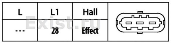

Интересный "разворот".
сейчас как раз подыскиваю датчики двигателя, на замену.
PIRELLI, та этом боше вижу колодка сразу на корпусе,без кабеля. А штекер стандартный как на другом или новый штекер надо подбирать?
насчёт отключения дпрв -не согласен. Мне на другом форуме посоветовали экранировать его кабель, желательно от эбу и до датчика, Попробую -или намотаю или поменяю на готовый кабель.
давно ещё 99 газ убрал экранирование с этого провода, а провод этот идёт впаре в пучке жгута вместе с низковольтными от катушек, вобщем много помех, датчик цифровой и с микросхемой.
Думаю газ это специально, так незаметно, подложил.... нам
з.ы. посмотрел на колодки, разные, если поможет распиновка на картинке..

PIRELLI, насчёт совместимости датчиков...
В описании к дпрв на эксите для УАЗ (Hunter (3151)
2.7 [ZMZ-409.10] 128 л.с. Бензин , 2004 — наст. время )
смотрим год -2004,
тогда ещё небыло микаса11 и евро-3, следовательно датчик тогда работал на старом микасе 7,1
