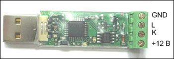

Всем привет. В общем проблема такая купил BM9213-USB МАСТЕР КИТ купил провод экранированный все как положенно подключаю горит зеленый диод при открытии программы для диагностики начинает моргать красный но пишет адаптер не подключен. Дрова длинна провода скорость передачи порта и номер порта не причем все это уже пробовал. Может кто то что то знает????? ГАЗ 3105 2005г ЗМЗ 406.2

Точно всё верно подключил. На колодке № 11 - К-лайн, 12 - масса, 2 - +
Какая программа.
+ и - . Брать непосредственно с колодки.
Если колодка ОБД-2, то всё как на рисунке. Л-лайн не используется.
Ещё раз, какая программа. Для некоторых нужен свой адаптер.
Программы, расчитанные на работу через СОМ порт хорошо работают через виртуальный СОМ порт только в рекламе подобных девайсов.

адаптер как на рисунке колодка квадратная под 12 штекеров. программы: mytestegaz авто тестер 1.1 2.4 прога а2а вроде. при нажатии на подключиться начинает моргать красным вот это меня напрягает. подклюал все правильно.

Когда включаешь программу-она обычно просит выбрать СОМ порт.
Соответственно тебе надо,что-бы этот ЮСБ вход был СОМ портом №...
Т.Е. лезь в комп и настраивай...

М-ммм. Не думаю, что через этот адаптер можно что-то прошить.
А по программам смотри те, что для ЮСБ. Проще подключаться.

все что связано с настройкой прог сделано ничего все равно не выходит. сегодня нашел такой же адаптер только у меня зеленый а этот черный продавец сказал берут таких много проблем никогда небыло так что че делать не знаю. для прошивки лодыр8 2.1.8 пойдет?
