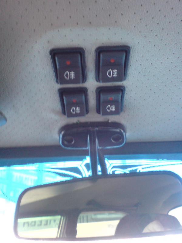

Рабочий вариант.Кнопки передние-свет, встроен в зеркало(для чтения). Задние- плафон и резерв.
а поподробнее можно, как туда всё было вставлено?
Берешь пластину (чтобы не ржавела,а иначе появятся разводы на потолке) , вырезаешь под кнопки .Сверху снимаешь уплотнитель стекла, отгибаешь потолок для доступа,что бы можно засунуть пластину. Проводку тянешь от стойки и под потолок. Переднее крепление пластины-кронштейн зеркала, заднее- по обстановке .Пластина должна иметь изгиб от кронштейна к потолку.Надрезаешь потолок и вставляешь кнопки. ДЕРЗАЙ !!!!
