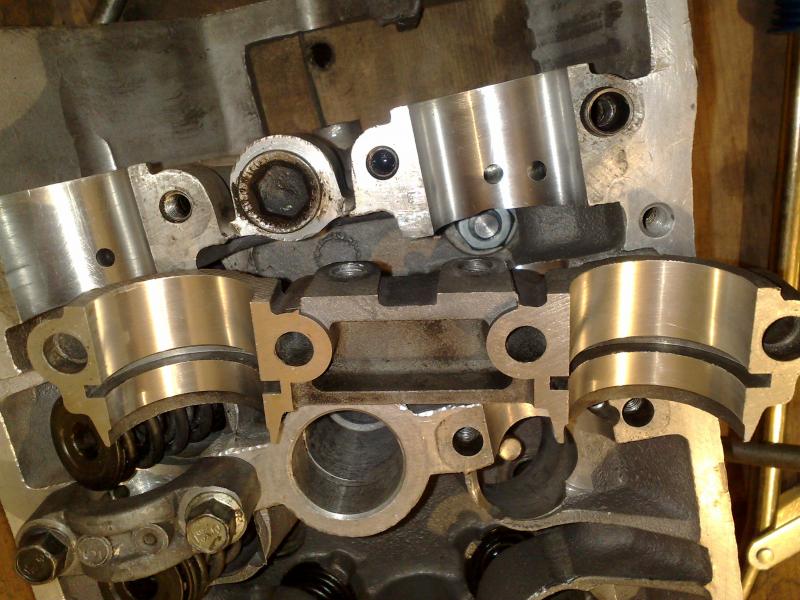

голова после ремонта постелей
Serega64
а что конекретно делалось с постелями, можно по-подробнее?
вот и я про зазоры.. говорю-КАК?
там видимо Р-вал ремонтный может
Нет, ребята, все проще и сложнее одновременно. Отправлял голову в Волгоград, там обитают хорошие спецы. Напылили алюминий на поврежденные участки и на координатно-расточном станке за один проход профрезеровали постели в номинальный размер.
откуда и куда ты ее отправлял и скоко ВСЕ это встало?
из Саратова в Волгоград отправлял транспортной компанией Автотрейдинг. Демон23, если тебе нужны подробности пиши в личку, а то на рекламу будет смахивать :)
валы вложил без гидриков, покрутил - замечательно :) Кстати вчера двигло без головы водрузил на место, голова ждет своей участи.
