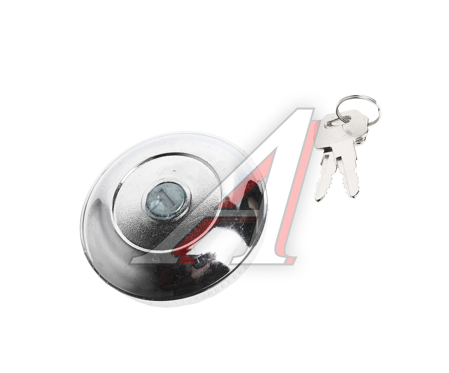

Машина досталась с такой крышкой -
Заметил, если заправляться на 1500 руб (будет примерно 75% топлива по указателю) - то потом обнаруживаю такие заметные подтеки вокруг и под лючком. Запрявляюсь на 1000 руб - все ок. Еще она соприкасается с лючком(лючок как бы слегка недоконца закрывается, упирается в крышку и на лючке протирается краска - я приклеил на это место кусочек двустороннего скотча). Замок работает хорошо. Меня крышка полностью устраивает, только вот не нравится, что эти подтеки появляются, хотя я никогда не заправляю под крышку (небольше 80% по указателю). Может посоветуете другую крышку?
