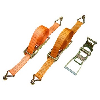

Я на 3110, на заднем сиденье, на место подлокотника крепил багажный ремень с храповиком, типа такого
и уже этим ремнем притягивал детское кресло (на нем ссзади были специальные отверстия), а ребенка уже пристегивал пятиточечными ремнями что есть в детском кресле.

Я на 3110, на заднем сиденье, на место подлокотника крепил багажный ремень с храповиком, типа такого и уже этим ремнем притягивал детское кресло (на нем ссзади были специальные отверстия), а ребенка уже пристегивал пятиточечными ремнями что есть в детском кресле.
Аналогично, только я стянул двумя чуть меньшими стяжками накрест за спинку сиденья, тоесть, сам механизм храповика находился на спинке со стороны багажника а в сало заходили ремни накрест, которые и притягивали кресло намертво к сиденью (даже не ерзало как на инерционном и сразу скажу ремни проходили как за сиденьем так и через заднюю металлическую штампованную перегородку, так что с несущей нагрузкой все нормально.
http://forum.allgaz.ru/showpost.php?p=1476329&postcount=50
При чем сейчас в 31105 кресло закреплено в штатном заднем инерционном ремне и мне не нравиться то что кресло закрепленно не жестко как на стяжках, думаю или опять такие стяжки ставить или стопорить как то инерционную катушку.

и мне не нравиться
на
инерционном ремне
сейчас на Нэксии закрепил по центру статичным ремнем, а то на инерционном уж больно сильно телепается, слегка тормознешь - а ребенок вместе с креслом съезжает.

купи нормальные 105 ремни и поставь. я на свою машину неделю назад поставил от 105. прекрасно держит кресло. только, когда будешь ставить ответки для ремня, не прикручивай их к кронштейну подлокотника, как многие делают. это неправильно. на полу ПОД подлокотником есть резиновые заглушки, которые закрывают резьбы для спецболтов, которыми крепятся все ремни к кузову автомобиля. катушки ремней к кузову крепятся через планки - купил в строймагазине подвесы стальные 2 мм толщиной, из них и сделал.

Ну, какие, нахрен, багажные ремни??? Багаж ими и пакуйте, но не здоровье же или жизнь детей им доверять?? А прицеплены они к кронштейну подлокотника, с его сопливой сваркой в паре мест?? Нет слов...
