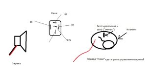

Добрый вечер! Задумался я подключить клаксон к сирене сигнализации,чтоб как на мерсе,ставишь на сигнализацию-а тут еще и гудок "пип"! снимаешь - "пип-пип"! :) Читал на вазовских форумах, но это же ваз, ничего ясного,короче. Кто имел опыт подключения сего девайса?
У меня так подключать надо. Думаю, у других сигналок так же должно быть.

Единственное, там подписано "на кнопку...", правильнее на реле сигнала, соответственно найти это реле и рядом с ним установить дополнительное.

В случае случайного срабатывания сигнализации с подключенным сигналом орать будет не по детски. А поэтому возможен прилет кирпичей от раздраженных обывателей...

да, а ещё штатный сигнал не расчитан на продолжительную работу. либо нужна сигнализация, в которой программно можно установить прерывистые сигналы сирены(клаксона).

в некоторых авто нет реле сигнала (навскидку нива,ока,ваз2110).

Реле 5-конт с диодом? Реально его найти? я плохо разбираюсь в схемах еще к тому же..вот в моем изображении какие нужно сделать действия?)

Quart, так это не моя сигналка, у меня нет такого параметра как подключение к клаксону
да не имеет значения. У меня этот провод подключить можно и к сирене и к клаксону. Разницы то нет.

Все равно нужно точнее, я никогда не имел дело с диодами, для меня это темный лес)
Добавлено через 51 минуту 30 секунд
И все-таки,какой диод ставить? ссылку плиз

Ну тут если честно я тоже не спец. Можно методом научного тыка. Я б начал с того диода который в генераторе стоит. Собственно раз в схеме данные не указаны, наверное, это не имеет решающего значения. В конце концов можно смонтировать схему вне машины и проверить и лишь потом ставить.
