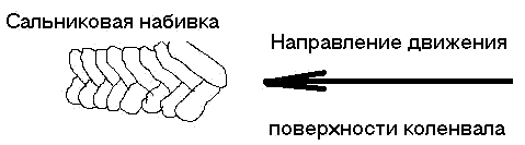

А можно по подробней о импортной набивке виде кольца с одним разрезом. Для какого она двигателя предназначена изначально (для того чтобы проще найти было). И еще момент, не надо ли каких либо доп. операций производить с коленвалом.
Для старых "мерсов". На коленвале полезно посмотреть маслосгонную насечку. Течь масла через сальники коленвала может еще из-за неисправности системы вентиляции картера.
Это правильное направление набивки. При вращении коленвала нити распираются, самоуплотняясь.
    3.2 KB · Просмотры: 38
