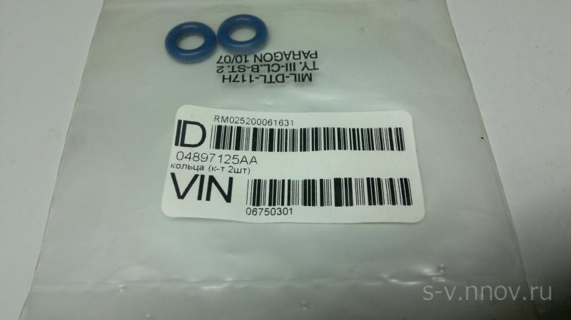

Доброго времени суток! После чистки форсунок, потерялось одно уплотнительное колечко, то которое черного цвета и вставляется в впускной коллектор. после обзвона магазинов найти такое не удалось. Был заказан комплект с exista оригинальных уплотнительных колец на 1 форсунку....фото выкладываю...к сожалению в комлекте 2 абсолютно одинаковых кольца, которые подойдут только на верх форсунки, то есть те, которые вставляются в рампу...подскажите, где можно найти черное уплотнительное колечко, мож от чего подходит или есть другой номер(артикул)??? на 1 фото комплект, который пришел с exista, на 2 фото мои резинки снятые с форсунки (Denso), на 3 фото все резинки рядом
Кстати, не могло ли оно(колечко) упасть в впускной коллектор при съеме рампы??? просто изначально я его не увидел...облазил всю машину и так и не смог найти.....
нет не могло,там отверстие меньше.
а те что на фотах.одни просто новые а др. усохли от времени.менять так все

а то, что они разного цвета никого не смущает??? а также разной толщиной...разплющило так? все резинки одинаковые по возрасту...вот фото с 7 резинками которые я снял с форсунок в фас и в профиль.....

кто-нибудь думает, что они так могли усохнуть??)))) оранжевые стояли сверху форсунок, а черные снизу...
Добавлено через 2 минуты 23 секунды
верхняя и нижняя резинки на форсунке одинаковые.
ZaCker, откуда такая информация????
Вааще,кольца форсунок как бы разные.То,которое ставится вниз к коллектору,должно быть более термостойким.Это для любого мотора так.Но на деле,далеко не все производители форсунок следуют этому правилу.И кольца у многих одинаковые.По опыту 406-х мотров и ВАЗ-ов ,могу ответственно заявить,что одинаковые качественные кольца можно ставить и вверх и вниз,без каких-либо последствий.

На Крайслере точно другой размер, сам покупал обычные резинки и не подошли.
Royal257, и как решили вопрос???
Добавлено через 5 минут 8 секунд
vlr, то есть считаете, что за место черных я смогу натянуть те более толстые и с меньшим внутренним диаметром колечки( оранжевые или голубые, которые получил с exista)на форсунки и вставить в коллектор???
Добавлено через 7 минут 46 секунд
vlr, или они в крайслере все-таки не одинаковые??? могли так одинаково усохнуть, как считаете??? 2006 года машина и вряд ли кто туда лазил до меня....
Добавлено через 5 минут 3 секунды
как то не верится, что они могли так усохнуть...да и визуально они выглядят живыми....
зря что не верится.
новые просто толстые,старые высохли и утоньшились.
если новые натянуть на место они примут такой-же вид как и старые

Всем спасибо за обсуждение и советы!!! Попробовал натянуть колечки (оранжевые или голубые)которые одевались на верх форсунки заместо черных, которые казались больше по внутреннему диаметру и более тонкие.... и о чудо!!! они вставляются( с усилием конечно) в впускной коллектор!!!! В общем колечки на форсунках одинаковые и сверху и снизу!!!оказывается, действительно, они просто так просели.....кстати, колечки эти подходят с 406 двигла один в один!!!проверено лично мной!машина работает без вопросов!!! цена их 15 руб за штуку против 200 руб за оригинал!!!

Оригинальный номер этих колец 04897125AA, идут парой.
не могло, но у меня один раз колечко осталось во впускном коллекторе. т.е. с форсунки снялось каким-то образом и осталось в посадочном месте.
