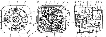

А есть у когонибудь фотка обратной стороны щитка приборов на 2410-?
Интересует красноватая вроде... так вот распиновка ее нужна.... кто поможет-?
Я полез ревизию делать ... так как стрелка уровня топлива скачет как потерпевшая на ходу( сам дуб полный в электрике:rofl::rofl:) ну и вообщем из красной колодки выскочил проводок черный... он там в колодке под номером 3 или 4 ... я подключил его на 3 номер и сейчас по схеме смотрю--правильно, а 4 номер пустой должен быть.

Полез в мануал и почти все нашел.. почти ... потому,что не шарю :) А стрелка указателя топлива прыгала следующим образом: когда заправляешь полный бак - стрелка убегает вверх и сидит там спокойно :) ближе к середине ..она дергаться начинает вверх и вниз причем реагирует на обороты двигателя... ну и к остаткам в баке тоже дергается причем амплитуда возрастает. Завтра еще проверю...так вроде масса есть.. предохранители все заменил.
