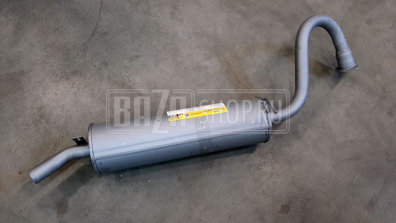

Надо только выкинуть (точнее, не покупать) оконечную банку и поставить вместо нее что-нибудь посвободнее. От того же Крайслера, если тишина нужна
Есть вопрос. Глушитель от крысы встанет без переделок вместо гусь+резонатор от 3110? подойдет по креплению фланца?
Глушитель вот такой:
нет, не встанет, нужно и резонатор от крысы...там диаметр другой и фланец следовательно тоже!
