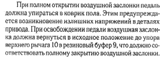

Подскажите пожалуйста, как установить зазор между дроссельной заслонкой и ее корпусом. Там, вроде бы, должно быть настроено на определенную перетечку воздуха. А вот как ее установить без приборов?
Вот цитата из книги:
Как я понял, надо добиваться отсутствия протечки воздуха.

а нафига там перетечка воздуха? первый раз об этом слышу! по моему там наоборот всё должно плотно прилегать. а упоры сделаны для того , что бы заслонка не врезалась в корпус острыми краями и не клинило из за этого в закрытом положении.
з.ы. мож ты со вторичной камерой карба перепутал? там да, в некоторых моделях карбюраторов этот зазор надо выставлять.
