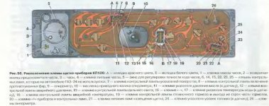

На машине от прошлого хозяина стоит приборка от 7-ки есть и родная хочу ее поставить. Подскажите как это сделать

Меня интересует куда подключаются провода к этой панели. И теперь стало интересовать как поставить родную панель на место и что для этого понадобится. А бред показывает только датчик топлива... Как и куда мне кидать провода? сколько в нете не искал найти не могу! Очень прошу помощи!

Саша61, одно ясно сразу: клеммы "+" и "-" (на фото они внизу слева) - это амперметр. О назначении контактов колодок можно догадаться, посмотрев, к каким конкретно указателям и лампам идут токопроводящие дорожки от этих клемм на плате. Сопоставив полученную информацию со схемой, можно во всём разобраться.
Я понимаю, что мой ответ скорее общий, чем конкретный - но тут уж, как говорится, помогаю, чем могу, т.к. именно с 24-й приборкой близкого касательства не имел.

Dead_5. Спасибо большое! То что надо! Хотя уже и сам все подключил. Только так и не могу понять откуда должен идти провод к контакту "+"? Еще замок зажигания от 6-ки стоит.
"+" приборка получает непосредственно с акумулятора и постоянно запитана, а конкретное место выхода - на генераторе.
Dead_5
Завсегдатай
Регистрация
10 Янв 2009
Сообщения
776
Реакции
622
Баллы
215
Если правильно посмотрел схемы, то + для питания приборов и контрольных ламп (№ 20 на колодке красного цвета по схеме из моего поста) получает по зеленому проводу, который приходит с биметаллического предохранителя, на который в свою очередь приходит от контакта 15 замка зажигания по черному проводу....
