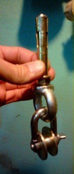

Для реализации идеи нужна таки сама таль. Я взял (не ради рекламы, а ради совета, дабы убереч народ от непоправимых ошибок) FAIRLINE FWK 2504 (125кг/250кг через полистпас),500 Вт-это был самый бюджетный выбор. За более подробными ТХХ в поиск.
Для крепления троса к потолку был куплен анкер с рым-гайкой и блочком:
Я долго голову ломал, хотел на 4 анкера закрепить, но многие отговаривали,мол "за глаза" хватит одной. Когда тянул рым-гайку,то убедился в надежности крепления т.к. ключ в проушину на 24 и приложился.
Вот так закреплено:

Re: Электролебёдка для гаража
Двигатель пока не поднимали,
Это хорошо!
Я вот о чем. Анкеры делятся по типоразмерам (наружный диаметр, диаметр резьбы, длина) и каждый типоразмер анкера имеет основной показатель... Усилие, с которым он держится в материале (в кГ.) Механические свойства материала тоже надо учитывать (кирпич, бетон, марка кирпича, бетона)
RAIZOR
Общительный
Регистрация
30 Ноя 2009
Сообщения
62
Реакции
94
Баллы
94
А можно по подробнее по этому поводу? Как подбирать, как расчитывать?
Влад Титов
Свой человек
Регистрация
6 Дек 2009
Сообщения
6,677
Реакции
4,850
Баллы
794
Если покупали анкер в нормальном магазине, там должны знать этот показатель. Или поискать в инете инфу. На сайтах, где продают крепеж, метизы... ИМХО.
Harris
Коренной житель
Регистрация
29 Июл 2008
Сообщения
1,920
Реакции
5,038
Баллы
575
думаю сам болт двигатель выдержит легко..
я точно знаю, что 18 болт выдерживает более 2х тонн..
так что с 12-й 500 кг выдержит свободно...
для проверки- подними весь прицеп целиком... он должен килограмм 150 весить..
подними и пусть повисит подольше...
p.s. отличная работа.. красивое основание лебёдки..
