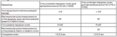

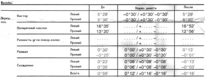

После переборки правого кулака и установки ГУРа (весной)самостоятельно отрегулировали углы (с помощью веревки).
Ни колеса, ни руль не "били".
Диски литые R16 (немного увеличеный вылет колеса наружу ~10...15 мм), резина Мишлен 205х...х16, все обталансировано.
Через некоторое время обратили внимание на усиленный односторонний (наружная сторона) износ резины.
Поехали на "специализированный" сервис - результаты регулировки в приложении.

Проблема практически решена: кастер сделали 4, подкорректировали сход!
Оказывается шкворни и большой каспер (а у нас он был почти максимальный) НЕ дружат!
