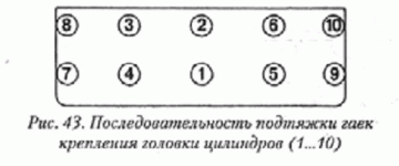

Когда протягивать будешь обязательно динамометрическим ключом тяни.
Фото ключа из подручных средств тут
http://forum.allgaz.ru/showpost.php?p=1443317&postcount=221
Описание тут
http://www.forum.allgaz.ru/showpost.php?p=553079&postcount=77
Усилие 8,5-9 кг по весам.
Потом протягивай каждые 10 тыс пробега.
