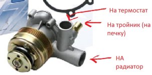

Добрый день всем! В поиске не нашел. Снимали двигатель а как мне кажется не правильно подсоединили шланги отопления. кто знает как правильно подключить все шланги. может есть эскиз. двигатель 406 с помпой. спасибо.

шланг с помпы, тот что выходит перпендикулярно помпе (на 14 кажется он) он идет в обхват двигателя, обычно это медная трубка, мимо выпускного коллектора и заканчивается тройником в том месте, где у вас стоит обратный клапан магистрали. троиник направляет поток по резиновой трубке на кран печки большим диаметром, а маленький диаметр на подогрев дросельной заслонки. С крана печки, не большим кусочком трубки поток идет в саму печку. С выхода печки, резиновой трубкой на тройник который стоит на рубашке двигателя, он прикручен сразу под впусным коллектором, больший диметр на печку, а меньший на выход с дросельной заслонки. Принци действия такой, при закрытом кране печки, тосол бежит через дросельную заслонку, при открытом кране печки, через печку и дросельную заслонку.:bayan: вот так.

Обратный клапан магистрали, тот что на 406 движке скидывает бензин обратно,, может стальная, у меня была медная трубка (выкинул), да уверен он прикурчен к двигателю, стоит сразу под впускным коллектором. вот смотри. на вотке но виден, сразу под коллектором впусным, а выходит под выпусным коллектором. то что сделано с масленным фильтром не смотри, другой не нашел фотки.
По этому пути ОЖ возвращается из радиатора печки через помпу в блок.
Ошибаешся!
Красная стрелка указывает не на клапан!
Нет там никакого клапана. :yes2:
Добавлено через 2 минуты 35 секунд
не путайте vvlaadiimir1'а
Это в полной мере относится к тебе!
я про тройник писал, а клапан там есть, он сбрасывает давление в магистрале он к тройники ни какого отношения не имеет, он просто расположен рядом с ним (исправил рисунок)
Это грамотное усовершенствование автора снимка.
Куда сбрасывает?
Добавлено через 6 минут 13 секунд
Слушай сюда! ))))
Значит так:
Горячая ОЖ выходит из блока, с правой стороны, под впускным коллектором и направляется в кран печки.
Далее ОЖ идет, если кран открыт, в радиатор печки.
Из печки остывшая ОЖ идет в металлическую трубку, которая огибает блок сзади и под выпускным коллектором.
И дальше ОЖ попадает в помпу и возвращается в блок.
Добавлено через 2 минуты 55 секунд
а клапан там есть,
НЕТ никакого клапана в линии движения ОЖ через печку!!!!
