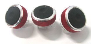

На вакуумном переключателе положений заслонок имеется 5 штуцеров c надписями: s1, s2, 3, 4, 5. На s1 или s2 подводится вакуум, но только на один из них, второй глушится(управление заслонкой рецеркуляции). В первом положениии переключателя вакуум подается на 3,во 2-м положении на 4, в 3-м на 4и 5, в 4-м на 5, при этом на свободных штуцерах появляется связь с атмосферой...Двухсторонние активаторы,использованные мной, имеют три положения: два крайних и нейтральное(среднее)...Иконки на панели надо поменять местами...Дизайн надписей на панели любой на ваше усмотрение меняется пленка внутри, как и цвет подсветки задается цветом двух лампочек(диодов)...Все это заморачивать я стал как раз из за удобства управления краном печки,ну и вообще удобством:smoke:.Теперь ищу крутилки красивые, чтобы с хромом и;) зелёной подсветкой...
