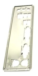

можно взять такой листовой пружинистый металл с блока компьютера/ =рамку мат.платы, В мастерских по хламу б/у компьютеров. На блоке сзади куда выходят разъёмы мат платы есть вырезанная как трафарет рамочка,съёмная, она листовая пружнистая, у неё даже по краям отверстий изогнутые лапки пружинят, Может из какого то целого участва вырезать нужную деталь. Этих рамок везде полно,на любой вкус.
так же пружинистые листовые детали бывают и на самих конструкциях крышек некоторый компьютерных блоках/внутренних салазках. Но рамка от мат платы смая удобная.

Volgawagen, некогда такого не видал в мат платах - пойду смотреть.
рамка всегда продаётся с мат платой, когда собирается блок, после установки мат платы, эта рамка втавляется в заднюю стенку блока, так как на разных мат платах разное расположение портов и у каждой своя рамка, чтоб их культурно оформить без дырок, рамка ещё подписана бывает какой порт что., или тиснением или краской наклейкой.
посмотри, она сзади блока на всех есть.
