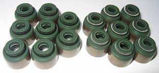

2) При работе двигателя маслосъемные колпачки не изнашиваются до неработоспособного состояния
Я сегодня поеду в гараж и сфоткаю старый и новый маслосъёмный калпачёк, а завтра выложу посмотришь чё по чём.
То что они дубеют это я знаю "СРАВНИВАЛ" СТАРЫЙ И НОВЫЙ
Добавлено через 2 минуты 44 секунды
И вот это не совсем понятно... Это вот о чём?
:rofl:
Маслосъёмные колпачки:yes2:
