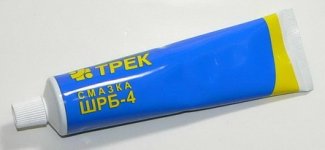

Сам трек http://www.trek.ru/company/products.php только нет детализации продуктов.
Если не ошибаюсь сам Газ в свои упаковки "Детали газ" упаковывает трековские шаровые.
Ещё я присматривался к БЗАК http://www.bzak.ru/products/product/?ProductID=36#
Белмаг http://www.belmag.ru/prod/sharov/opory-gaz
но так и пока не пределился, потеплеет посмотрим...
    48.8 KB · Просмотры: 179
    50.1 KB · Просмотры: 175
    57 KB · Просмотры: 203
    32.7 KB · Просмотры: 167

Я понял то что,когда бирёш шаровые мх надо сверлить и ставить маслёночки и промазывать хорошей смазкой и будут они ходить почти вечно.А иначе они скрепят почти сразу:drinks:

когда менял пыльник на заводской шаровой, там была смазка какаято особая не очень похожая на литол, гуще и более липкая как засахаренный мёд. мастек както назвал название смазки но не запомнил, говорил вот если бы такую найти,в магазинах он не замечал...
нормальный силиконовый пыльник м умеренно заполненная смазка в пыльник, достаточно чем сверлить под пресмаслёнки
