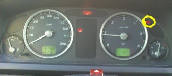

Недавно на панели приборов стал то появляться, то пропадать значок EBD (см. картинки). Кто знает, что это и как с этим бороться. В "руководстве по эксплуатации" такого значка нет. В интернете нашёл определение: EBD (Electronic Brake Distribution) - электронное распределение тормозных сил.
Или вот ещё: Система распределения тормозных усилий (EBD от англ. Electronic brakeforce distribution) создавалась как продолжение развития системы ABS.
1. Есть ли эта система на наших Волгах с Крайслером, как узнать?
2. Если нет, то почему загорается лампочка?
Вобщем, нужен совет, как от этого значка избавится, кроме как тупо выкрутить лампочку из панели приборов.

http://forum.allgaz.ru/showthread.ph...E1%EE%F0%EE%E2 тут подробнее
Спасибо, конечно. Но там в большинстве случаев люди либо вместо одной панели приборов ставят другую и у них появляются похожие на мою проблемы (постоянно горит какая-то лампочка), либо просто флуд.
А у меня штатная панель, ничего не менял, проблема появилась без моего участия.
Если бы дело было в массе на приборке, то, я так думаю, горели бы все лампочки :unsure: Массу приборки, конечно же проверю, на всякий случай :)

ferragus, хотите бесплатный фокус? :))))
Когда в следующий раз загорится такой значок, стукните по торпеде рукой хорошенько и гореть перестанет. :))) Серийный косяк, встречается у многих, в том числе у меня.
Если достает - выньте лампочку. Мне лично не мешает. Смысловой нагрузки не несет.

Вот и у нас на Соболе переодически загорается и то же стук по приборке лечит, меня особо не напрягает, я батя просит вылечить, хорошо еще с сигналом "STOP" и пишалкой не связан.

А есть ли на него лампочка? Он вроде на светодиоде впаянном в плату, в том углу много таких символов.
А выломать/откусить его оттуда никак? Или эта панель совсем не разборная?

зачем сразу ломать то?
все посторонние лампочки загораются из-за плохого контакта в разъемах:yes2:
у меня недавно вообще вся приборка потухла, ниодин прибор неработал, отнес "электроникам" долго выслушивал не добрые слова, оказалось вся приборка практически не пропаяна, все пропаяли заработало:drinks:
Классный фокус:good::good::good: Лампочка и правда гаснет. Вся техника отечественная именно так работает - без удара кулаком не обойтись. Может конструкторам и особенно сборщикам Нашей техники пора уже по голове стучать, чтобы вещи делали нормальные.
Только лампочка всё-равно загорается и приходится постоянно долбить по панели или действительно не обращать внимание. Ну или всё же проверить контакты.
Всем спасибо за советы:) Хоть вычислил в чём фишка.

ferragus, эту приборку делает какой то завод (но не ГАЗ точно), газ их только закупает и ставит на наши машины. Т.е. эта приборка, я думаю, универсальная, а значит НЕ конкретно на волгу, потому и лампочка EBD там есть.
Все это веду к тому, что на Волге системы EBD нет, а лампочка загорается. Следовательно, абсолютно логично считать что эта лампочка никакой смысловой нагрузки не несет, стучать по торпеде не обязательно, единственно - раздражает нервы и фсё. :) Этакая лампочка-пустышка имхо.
У меня вылечилось, когда вынимал/вставлял колодки, которые идут к приборке, может быть поэтому, но лампочка больше не горит. Также заметил особенность, что она загорается при изменении климата окружающей среды (например когда очень жарко или очень холодно).
"Масло масляное" получилось, но логика думаю понятна.

так в принципе можно заклеить или закрасить. ну там - черная изолента прям поверхлампочки. светодиод не нагревается - зла не будет никакого... я бы так и сделал - если убрать\откусить нельзя.
Бред какой!На какие авто подойдёт приборка от Волги на ваш взгляд?Только на Газель.:haha:Где ЕВD тоже отродясь не было.Это,типа,на перспективу было сделано.А вдруг стали бы ставить на Волгу!Но,не случилось...:(
У меня на Соболе проблема решилась также. Так-же загорались и гасли у меня и другие лампочки, чек, и АБС, когда загорелся чек, думал чего-то не так. Подъехал к спецам, они компьютером проверили, он залез под торпеду рукой, поправил штекер, лампочка погасла, теперь чек загорается только в том случае если действительно что-то в системе. Недавно загорелся, поехал на сервис, они через комп проверили, сказали нейтрализатор ошибку выдал, на мой вопрос что это значит, сказали не парься, видимо на заправке чего то в бак попало не хорошее. Ошибку сняли и я поехал как ни в чём не бывало:)
