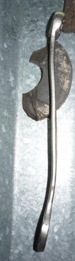

Ключ на 14. При желании можно и сверху снять
Если затянуто без трубы, можно сверху ключом накидным. Только лучше ему форму придать приблизительно как на фото. Когда-то специально гнул. А так, конечно, лучше снизу головкой с воротком и большим удлиннителем. Волга машина не низкая, можно заехать на доски одной стороной, и лежи - крути себе.
