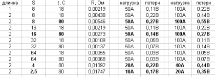

ну и последняя табличка, мои расчёты по падению напряжения в зависимости от сечения провода, длинны и температуры.. от проходящего через них тока.. на самом деле скорее всего падение выше.. из-за контактов и т.д. но суть думаю ясна..

смотри, что бы нагреть предохранитель из за его малых размеров требуется всего ватт 10-30.. при мощьности ламп 100Вт получаем 10А, при падении на предохранителе напряжения в 0.1В мы будем получать 1Вт нагрева на нём же.. рассеивание тепла у предохранителя не велико, вот он и тёплый-горячий..
я прикинул, сечение 2кв.мм, длинна 15мм.. получаем сопротивление 0.00015 Ом, при 60А падение напряжения будет 0.01В, думаю это допустимо
при этом падение напряжения на 16кв.мм и 2м длинны будет 0.16В (при 60А)

radioded, я всё как раз таки и замерил
Добавлено через 1 минуту 6 секунд
при генераторе 120А проводка на 16кв.мм маловата :)

Падение напряжения на проводнике, напрямую зависит от его длины, тут необходимо выбирать золотую середину. Утрированно, если мы на метре имеем падение 0.1 вольта, то на 5 соответственно 0.5 вольта, и если в первом случае можно пренебреч, то во втором уже необходимо увеличить сечение.

Андрей ВД, книжки чаще пишут под 220В.. и там эти потери неважны (я про сечение) а вот при 12В падение существенно.
