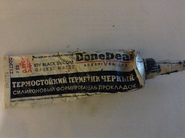

оооо, дружище! только вчера решал эту проблему... значит так заказал в экзисте термостат... привезли (за 400рэ) типа такой какой мне нужен... но он оказался больше, зато в коробочке было около 6и разных резинок и штук 10 разных прокладок... новую резинку взял... оказалась чутка больше... чуть чуть обрезал и поставил... не забудь про герметик! а то у меня антифриз чутка сочился...
