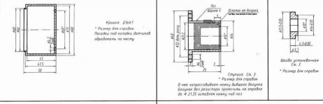

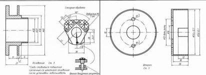

Всем привет!
Вот собственно чертежи, схема, и фото готового изделия которое брал за основу. Взято было с сайта то-ли уазовцев то-ли москвичевцев, точно не помню. Я единственное переработал ступицу крепления шторки, размеры не дам потому что не уверен в точности, я писал что нужно проверить. Времени не хватает.
