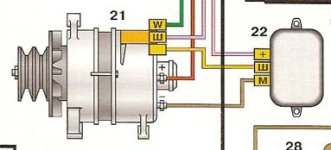

kosan, жёлтый провод на картинке.
Кстати, если горит РР, вполне вероятны короткозамкнутые витки в обмотке возбуждения генератора.

У меня совсем другая система. Со щеточного блока выходит только два провода. Один идет на массу, второй на РР, на +. На клему “Ш” идет провод из скрутка проводов. От куда он идет не знаю. Провод + (у меня черный, у тебя красный) из генератора идет к блоку приборов на панели, по всей видимости к амперметру. Я его видел там. Кстати, щеточный блок у меня представляет только две щетки, и больше ни чего. Если поменять провода на РР “Ш” и “+”, то пропадает зарядка. А что если я ошибся проводами “Масса” и “+” на РР.

kosan, система, она везде одна.
Это не правильно!!! Со щеточного блока действительно выходит два провода. Только один подключается на плюс от замка зажигания, второй на клемму "Ш" реле-регулятора. Так же на РР на клемму "+" подаётся плюс от замка.
Каким образом? Провод "+" находится на клемме разъёма, а масса выведена на металическую пластину корпуса РР.

Действительно, масса выведена не от минусовой клемы генератора, а от щеточного блока. Видимо в этом и вся причина. Но почему это было так подключено? Куда подевался провод «Ш» розовый, который должен идти от щеточного блока к замку зажигания? Ни чего не понимаю. Ладно, пойду немного обмозгую, может разберусь. Большое спасибо. Результаты сообщу.

Провел эксперименты, и выяснил, что ты был прав на счет провода «Ш». Действительно, какая то сволочь хорошо поработала с проводкой. В общем я по новому по схеме бросил провода, и все стало на свои места. Спасибо.
