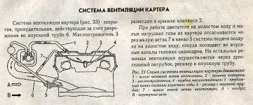

vlr, я чего-то недогоняю???
Зачем нам давление под клапанной крышкой??? Куда по Вашему будут отводится картерные газы?
По моему для этого и придумали малую ветвь вентиляции картера, чтобы на хх или когда дроссель чуть-чуть открыт - газы всасывались все-таки, ведь в этих режимах разряжения перед дросселем очень мало.
Если я не прав, укажите где и почему.
А вот что по этому поводу написано у меня в книжке:
    45.1 KB · Просмотры: 148
vlr
Знаток
Регистрация
11 Июл 2007
Сообщения
7,962
Реакции
3,816
Баллы
879
А вы где-нибудь там разряжение видели?
Придумали там всё правильно.Только вот,как это часто у нас бывает,при массовом производстве не смогли обеспечить правильную работу системы вентиляции на каждом автомобиле.На некоторых есть с этой системой проблемы.Статьи читали о постановке маслоотражателя в клапанной крышке на герметик?Так вот это всё из одной "оперы".Просто заглушка штуцера малой ветви вентиляции - более простой и эффективный способ.Ещё раз повторяю - всем подряд глушить его не надо.Только там ,где вентиляция неправильная.

качество сборки у нас действительно страдает, видимо от того что ОТК существует только в виде штампа, и ничего более:mad1:
а вообще читал что наоборот нельзя перекрывать ни в коем случае.
и что должно быть разрежение в картере. там какая то приблуда вешается вместо щупа ....
и мол если там давление, то это значит что система работает ненормально.
у себя не проверял, завтра сниму с дросселя патрубок и посмотрю что там. А вот когда у меня был забит маленький канал, патрубок основной вентиляции был в масле весь. но я прочистил его буквально несколько дней назад - пока чисто - наверное не успел замаслиться :rofl:
