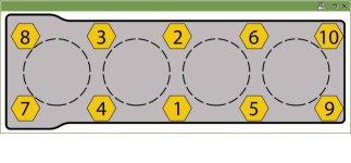

Ответ: Протяжка ГБЦ 2000р.
Затягиваем гайки головки блока динамометрическим ключом до момента сопротивления 8,3–9 кгс.м, соблюдая порядок, указанный на рисунке.
