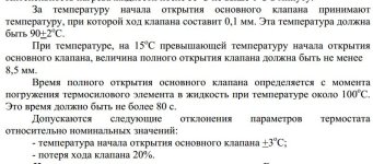

Давно ли такие характеристики у него стали?
По БК четко видно начало открытия на 83 гр.
Да они такие и были со дня создания. Вот цитирую руководство:
Когда я менял у себя термостат,новый перед тем как поставить сварил с термометром,и получил точно такие цифры. Начал открываться при 90гр. а при кипящей воде еще не много не дооткрылся.
И на нем было написано 90,а это начало открытия.
