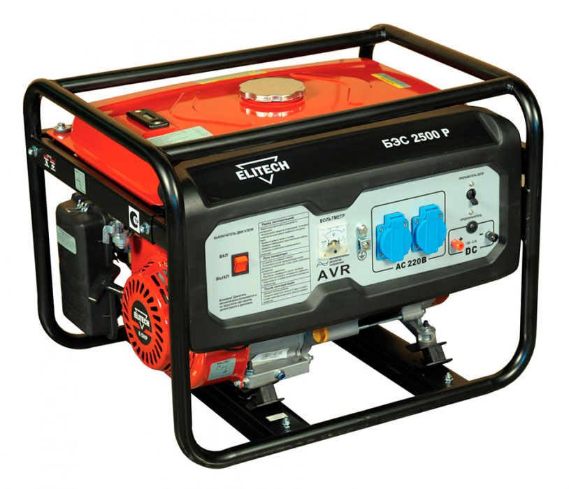

Силовая установка - Бытовой бензиновый генератор 2.2 КВТ + Электродвигатель на тележке
Главная передача (редуктор) ременная.
Скорость будет регулироватся именно подачей эт тока на тележку.
Генератор планируется делать съемным для бытовых нужд.
в общем получается гибридный тепловоз ( по тому же принцыпу что и настоящие.

вот вдруг еще подумал. сплошная польза. Если силовой агрегат тепловоза - Бензогенератор около 2 квт. отключат дома свет - будет откуда прикурить.)
Добавлено через 9 минут 40 секунд
Обеспечивать энергию на борту будет он или подобный.
http://www.m-instrument.ru/catalog/item/3751
думаю 2 квт мне должно хватать.
первые варианты рассамтривал сделать как PICO - подвать на рельсы + - 24 вольта управляя как дистанционно так и с самого локомотива но это все разбивается о постоянное окисление рельсов, изоляция колесных пар и тележек. в общем море проблем.
Идею с контактной сетью было соблазнительно но откинул в впросе транспортировки и БЕЗОПАСНОСТИ - безоговорочно нет.
Ездить на АКБ бесконечно заряжая его.. тоже не вариант поэтому твердо решил о прототипе силовой установки настоящего тепловоза.

Двигатели однофазные, коллекторные. Мощность 600-700 Вт. Два.
Больше гена на 2 кВт не потянет.:(
На мой взгляд, - это оптимальный вариант!
