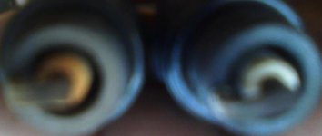

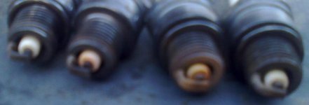

Обведено красным на фото.А где на фото следы перегрева средних цилиндров?

Что именно? Кроме порубленного второго цилинлдра никакого криминала не вижу.Обведено красным на фото.
