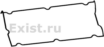

У меня когда потела прокладка- да и еще потело в свечные колодцы, когда я снял крышку- то три кольца на болтах были под замену... Заменил и поставил обратно старые прокладки колодцев и крышки. Они из крышки выпирали достаточно. Не были плоскими. Почти 100к пробег. Так что еще походят.
Так вот, кольца на болтах помирают гораздо раньше прокладок крышки. Не только у себя видел.
воу-воу. туда еще что-то докупать надо? я сегодня взял комплект клапанной крышки, свечных колодцев и вроде маслосъёмные колпачки или как раз эти резинки на болты. еще не смотрел, руками не щупал. приехал машину делать, а ключи от неё оставил дома:haha::haha::rolleyes::rolleyes:
CvetkoFF
Завсегдатай
Регистрация
1 Ноя 2011
Сообщения
1,942
Реакции
208
Баллы
275
Восемь круглых и высоких резиночек? Это комплект с такого же мотора, но другой комплектации и другой машины, где иная клапанная крышка.
С такого комплекта и прокладка крышки, и кольца колодцев к нашей крышке не подойдут из-за большей высоты. Хотя имеют такую же форму, чем и вводят в заблуждение.
Зафотай свой комплект подробно со всех сторон, я тебе скажу более точно.
Я такие кольца колодцев умудрялся ставить и нормально ходили

на на клейке написано типа для EDZ
У нас ED1
Добавлено через 1 минуту 58 секунд
Хотя судя по форме прокладки кл крышки вроде должно подойти Но кольца колодцев могут быть повыше Но я ставил Только изловчиться надо
Добавлено через 58 секунд
Я подмазывал герметиком слегка что бы не выпадали из крышки при установке

спросить больше не у кого было, но поиск ссылался именно на это.
ну в таком случае у меня есть вариант вернуть её обратно в экзист или попытать счастье. стоит комплект тоже недешего, почти 2000. щас полазию, может поищу подходящий вариант.
Пощупать бы его
