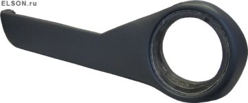

Хотел сделать подиумы сам (правда навыков в этои деле ноль), но гуляя по рынку нашел вот такие замечательные с виду подиумы для Ваз-2114 за 800р с карманами. Подойдут ли они мне на плоскую обшивку газ 3110? Обшивка у меня переделанная. Фанера внутри обклеена теплоизоляцией, а снаружи винил кожей. Подиум на рынке точно такой же как на фото снизу. Там же и моя дверь на данный момент.
И еще пару вопросов: если подиумы мне подойдут, то нужно ли делать отверстие в обшивке двери под магнит? Хороший ли такой подиум и из чего он сделан?

Померяй размеры, если больше двери то не стоит ставить) если меньше то еще можно, если же вровень то еще лучше)
По пальцам прикидывал вроде вровень. А как насчет направленного звука? качества подиума? И нужно ли делать дырку в фанере под магнит? Понравился тем, что есть карман и не слишком должен выпирать в салон..
