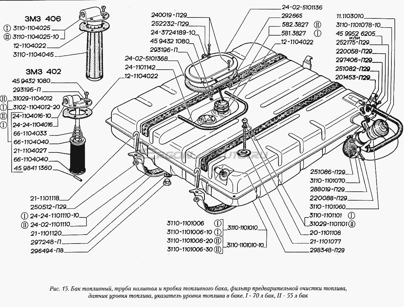

В целях освежения темы))
Завтра думаю менять свой бак на 70 литровый. Был куплен без датчиков. Для него собираюсь и уже приобрел кое что:
Хомуты крепления бака на 70л. - 2шт.
Фильтр тонкой очистки.
Уплотнительное кольцо под датчик и бензозаборник -2шт.
Патрубки и хомуты.
Теперь вопрос куда ставить фильтр тонкой очистки то который в баке, если я отверну топливоприемник то я увижу:
хотя на другом фото я вижу этот самый фильтр:
attachment.php
Спасибо тому кто разъяснит.
На авто до 2000г. стояли, как на первом фото, позже, как на втором. (Хотя точнее, до 1999г., в 2000 встречались оба варианта).
Если стоит, как на первом, ставь дополнительный топливный фильтр перед БН.

А по длинне как?
Видимо разные. Вот номера с каталога, попробуй погугли.
31029-1101101 Указатель уровня топлива (55 л бак)
3110-1101101 Указатель уровня топлива (70 л бак)
3110-1104025-20 Фланец топливозаборника (55л) Волга ЗМЗ-402
3110-1104025-30 Фланец топливозаборника (70л) Волга ЗМЗ-402
Топливозаборник ГАЗ-3102 (70л.)Каталожный номер: 3102-1104012-20

zhikler,
Видимо не разные, а один и тот же (я про пластмассовый фильтр)
он у меня уже куплен, вот ищу теперь фланец или приемную трубку под него выглядит одинаково а наз-ся по разному,
еще говорят для инж и карб они разные по диаметру.,
тогда выходит брать мне только как на первом фото,
но и тут засада был сегодня в магазине смотрел их, так на 55л бак длиннее чем на 70л так и должно быть?:wall:

А по длинне как? если как на первом фото они бывают разной длинны, а вот пластмассовый фильтр одинаковый для всех видов баков.
Фильтры все одинаковые.Фланцы разной высоты.На фото с цифрами фланец под номером 2 изображён.
