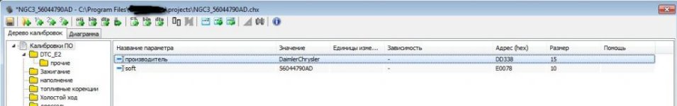

Собственно давно собирался, вот подобрал время и осуществил чиптюнинг (перепрограммирование ЭБУ) прошивкой евро2 блок управления двигателем с автомобиля Волга 31105/ Газель(у них одинаковое программное обеспечение и блоки), С ним оказалось попроще чем с Сайберовским, тоесть он не залит желе что упрощает работу, единственная сложность это вскрыть аккуратно так как плата мягкая в отличии от Сайберовского и наклеена на алюминевый лист корпуса ЭБУ, и главное ровнораскрывать "книжку" что бы шарики BGA процессора MPC565 Моторолла не поотрывались при изгибе.
Подготовлен модуль для редактора и TUN E2, что позволяет избавится безболезненно от катализатора и ДК2, атак же взбодрить крайслер с мотороллой. На фото фото самого процесса и скрины с редактора. Так что миф что эбу motorola не шьется, опровергнут не только на Сайберовском но и на Волговскогазелевском блоке.

Ну дык волги выпускались евро2 и евро3. Добиться норм евро3 без второго ДК невозможно практически. Даже вроде встречал инфу что первые выпуски с крайслером и моторолой шли вобще евро0 и были без адсорбера ДК и катализаторов, но честно говоря такие не попадались, видимо немного было выпущено.
http://forum.allgaz.ru/showthread.php?t=62162
Так что если у Вас евро2 и один ДК, не означает что укого то не стоят два ДК.
Смысл основной что чиптюнинг моторолы возможен и это не сказки.
PS На Сайберах точно евро 3 и софт по индификаторам Сайберовского с МКПП и Волговскогогазелевского софта(который я "крутил") идентичен.

Моторола и микас ставились на заводе параллельно(из чего было то и собирали). Но не суть. У меня блок с софтом евро3 с чего он с газели или волги даже не знаю. Приобрел для опытов. Ну и маску ошибок евро 2 и евро3 уж в прошивке то отличить могу.
Евро 3 как раз вошло повсеместно на ГАЗе с 2007-2008года выпуска и как тама собирали волги под конец их выпуска одному ГАЗу известно. Сайбер тоже только пару лет пособирали с 2008 по 2010 год. Что на складах имелось то и ставили. И возможно системы евро3 на волгипришли вместе с Сайбером, не зря же софты по индификаторам одинаковые.
А по поводу массыв ЭБУ она идет через штеккер-разьем и прикручивать корпус ЭБУ к кузову не обязательно. Я вообще после репрога проверяю блоки не прикручивая а только надев разьемы.

Прошивка уже имеется в новых блоках, точнее сказать флешь. На заводе диллерским DRB3 просто конфигурируют ЭБУ под машину, то есть прописывают конфигурация(комплектацию) это кпримеру наличие опроса иммо, кондиционер, возможно и нормы евро, круиз и еще много чего может быть. Так как сама система(ЭБУ+ДВС) ставились на многие амерские авто с разной комплектацией. Прошить именно флешь без вскрытия NGC3 без CAN(а это авто до 2005 года выпуска в штатах) нереально. Газовские NGC3 как раз те которые ставились в штатах до 2005 года. C 2005г вся линейка последних NGC3/ NGC4 / NGC5 шла с CAN и программируется через колодку диагностики бес проблем.
Поэтому миф про дядю Васю с завода ГАЗ в НН с прошивающим по диагнозе мотороллы каким то дилерским приборов все сказки на уровне ОБС.
