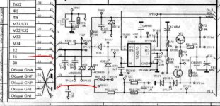

Всем привет, имеем волгу 3110 змз 406 микас 7.1
Все работало хорошо но в один прекрасный момент приехала до места и потом не завелась, схватывает но не заводится.
Метки на месте, фиксировалась ошибка КЗ форсунки 2 но в принципе на трех цилиндрах завелась бы. ошибку устранили (бросили другой провод от ЭБУ до форсунки, ошибка пропала но эффекта нет. больше никаких ошибок не фиксируется, при попытках завести появляются непостоянные ошибки ДПКВ ДПРВ и ошибка ОЗУ.
ДПКВ новый, но вполне может быть неисправен - вот при неисправном ДПКВ - обязательно должна фиксироваться постоянная ошибка? или нет?
бенз есть, давление в рампе 4 очка маловато но достаточно при норме 2,7-3.
так же из разъема ЭБУ торчит провод оборваный с 27 контаката ЭБУ, в косу он не уходил. посмотрел по схеме 27 контакт - 12 вольт на катушки зажигания через замок зажигания. на катушках напряжение появляется при включении зажигания - может быть ошибаюсь в схеме. В самом разъеме сделана скрутка этого оборавнного провода с проводом уходящим в косу- понимаю к катушкам зажигания 12В. Подскажите пожалуйста по этому оборванному проводу и вопросу ДПКВ.

Ошибка ДПКВ возможна как следствие неудачного запуска. что мешает вызвонить ДПКВ на разъёме мозгов?
27 ногу надо запитать, походу она включает 5В стабилизатор в Микасе, ну подтяжка идёт туда ))
    71.4 KB · Просмотры: 5
vovanNSK
Общительный
Регистрация
3 Июл 2012
Сообщения
144
Реакции
9
Баллы
99
ДПКВ вызвонить с разъема - ни мешает ничего постоянной ошибки нет по ДПКВ - как то и не задумывался.
27 контакт - не проверял напряжение на нем но судя по тому что один целый из двух проводов уходит в косу - он уходит на катушку судя по схеме. на катушке +12в есть. значит и на 27 контакте должно быть. просто странно что с разъема ЭБУ с 27 контакта выходит 2 провода и тот что мимо косы (не замотан в общий жгут проводов) как будто оторван но откуда...
