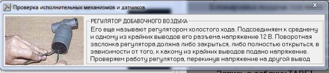

Проверь на работоспособность.
attachment.php
    49.7 KB · Просмотры: 148
  • Нравится
Реакции: Bond

смотрел ее когда промывал РХХ...
Тогда начиная с ДЗ ищите подсос, перекрывая и посматривая все что можно.
Особо внимание на пыль и её скопление, где подсос по пыли будет виден соответствующий узор.
