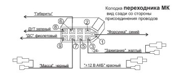

электрик из меня как...
Я просто подсоединял у себя по цветам проводов как в инструкции БК. Там всего проводов 5 или 6. Не знаю как на Крайслере цвета будут ли совпадать... по идеи должны, а на счет колодки
надо поинтересоваться у знатоков.
