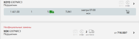

Респект. Цена не смущает. Машина как жена. Если запросы не устраивают ... не стоит заводить). Оба точно подойдут? Какой лучше будет?

Какой лучше будет?
Единорог, "SKF" вполне приличные подшипники делает.. но если денег не жалко.. можешь попробовать "Hyundai"евский.
Потом нам расскажешь..;):D
Оба точно подойдут?
Судя по заявленной маркировке.. подходят ОБА.
Но, чтобы быть абсолютно уверенным, я бы уточнил у продавцев соответствие вот ЭТИМ параметрам.. http://www.podshypnik.info/index.php?zid=bearing_info&standart=gost3189&bearing=50307
