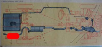

Чет я совсем запутался... Открыл книгу (3 разные) по 24кам и увидел там выпускную систему отличную от моей которая стоит. Вот теперь сижу и думаю, что и как называется...
В общем там где обозначено красным у меня стоит глушитель, а вот "кто" живет до моста в этом случае? Я так понимаю у меня 2 глушака? А смысл какой от этого?
Просто эта "штука" у меня звенит и нуждается в замене, говорят что на это место вваривают резонатор от девятки, и звук получается тише.
Кто что думает по этому поводу? На что лучше заменить? Пробовать ставить от девятки или просто резонатор воткнуть?

Ставь родной, не заморачивайся, если и менять, надо начинать мудрить с глушителя. От какой-нибудь японки, у вас с этим проблем наверное нет.
Глянь на эволюцию выпуска _ttp://gazclub.ru/faq/?mess_id=1027

У меня вот тоже вопрос!
Прочитал эту тему, стало неспокойно - пошел у себя посмотрел, по книгам полазил, вобщем у меня стоят приёмные трубы(штаны), далее длинная труба под всем салоном,почти прямая, потом глушитель, изгиб над полуосью и опять прямая труба. ... Никаких резонаторов, и доп.резонаторов тоже нету! Это же ненормально? И чем это чревато!?
Для скупердяй-комплектакции нормально...Только без заднего резонатора..глушаки горят быстрее,т.к. конденсат из воздуха собирается не в резонаторе,а в глушаке...И звук выхлопа при Вашем комплекте..хрюкает..когда перегазовываешь...
Сомнительное утверждение. Конденсат с одинаковой радостью собирается и в резонаторе и в глушителе. На моем веку и глушители и резонаторы (задние) прогорают с одинаковой периодичностью.
При подборке новой элементов системы нужно обращать внимание на качество сварных швов. На "штанах" фланцы должны располагаться в одной плоскости. И последнее - при установке на машину нужно подгонять элементы так, чтоб они садились легко, без молотка: болгаркой нужно сделать идеальной посадку глушителя на трубу, а ломом - идеальное положение "гуся" и последнего резонатора (чтоб не цеплял за амортизатор и рессору).
Аргументирую...Глушитель идёт весь закрытый конструктивно....С одного края он уходит на выпускной тракт двигателя...а другим краем на "гуся" и резонатор...Со стороны выпускного...всё понятно и так..доступа влажного уличного воздуха нет..(имеется в виду идеальная система)...А вот со стороны гуся...немного похуже....Резонатор..помимо смягчения звука выхлопа..несёт и вторую функцию...сбор конденсатных паров...Для чего в нём конструктивно сделаны отверстия на нижней части корпуса....Т.е. если вместо резонатора поставить прямой выпуск....то,после поездки,за счёт разницы температур...конденсация влаги из окружающего воздуха...будет в самом глушителе и в гусе с выпускм..Но..глушитель(обычно)имеет целую конструкцию корпуса..И соответственно вся эта влага будет кипеть внутри...Я не беру аспекты качества запчастей....Это отдельная песня...А привёл лишь основные особенности конструкции...

полковник2, Они не успевают прогореть как сгнить=))) из говна редкостного их делают=)))сейчас отвалился резонатор последний и гусь который через мост...вроде пока не орёт...но менять буду целиком всё=)))

Аргументирую..
Ну да, за ночь атмосферный воздух внутрь глушителя не проникает, а если и проникает, то по пути оставляет всю свою влагу. Так?? :)
Что-то я там ни одно клапана не обнаружил.
Не убедительно.

Стояла такая как на картинке... Чем черевато?
1. Сильный "кастрюльный" звук, который лечится только установкой дополнительного резонатора между штанами и глушаком.
2. Разрывает глушак нафиг(2 штуки поменял), если при запуске почти залил двигатель, а потом поехал с троящим двиглом на подсосе.
Больше проблем и отличий нету.

полковник2,
Почти абсолютно..
Не убедительно.
Для убедительности...рекомендую..для начала изучить устройство резонатора...А потом попробовать аргументировать назначение сливных отверстий в корпусе резонатора и убедить уже меня...что...1).Влажный воздух пойдёт по сложному,а не простому пути..2)Что температура нагрева резонатора выше,чем глушителя...:spiteful::whistle2:
Добавлено через 2 минуты 55 секунд
Это только на прямом выпуске без резонатора...или сам резонатор левый...
Подобное будет в любой вариации системы выпуска...и на любой модели машин..
