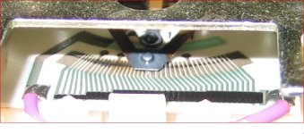

у меня чтото с датчикиком, произвольно что на стоячей,что при езде может показать 0, потом поднятся поплавать, потом какоето время показывать более менее уровень....
смотрел бензонасос, погружной, проводка при помощи герметичного штекера,крепится надёжно крепко,окислений контактов не заменил. приборкау не снимал, повода не вызывала, слабые контакты морганием не наблюдаются.
фотал датчик уровня,плату смотрел вроди не изношена,но может незаметно, предпологаю,что причина в нём. правда не мерил..
кто ремонтировал данный узел, его(плату) можно отдельно найти/купить заменить? или только модуль с бензонасосом в сборе целиком?

На первом фото с лева виден износ сопротивления.
Сопротивления там - не те дорожки, по которым ездит бегунок, а черные прямоугольнички с краю. Так что если ненадежен контакт, можно попробовать сместить бегунок в сторону .
да, точно, сопротивление это чёрная полоса между пайками розовых проводов, а бегунок думаете переташить немного к себе?(по картике).
врятли...
думаете конструкция позволяет? как видно на фото -там 2 бегунка,один задний ползёт по зелёной полосе...
сейчас модуль уже в бензобаке,не мог оставить разобранным -машина нужна была,сфотал, пока могу судить только по фоткам...
Я в руках не держал, у меня другая конструкция. Видимо только если саму фарфоровую пластину сместить в сторону оси вращения бегунка. Это если даст система крепления. И ещё - оно хрупкое !

пришла мысль,а может полоски коротят завальцевались от бегунка,озношенные пылинки забили промежутки полосок...
помню очень давно ,школьником, ради интереса востанавливал плату ручных электронных часов, в то время бум большая мода электронных. на плате были механически повреждены несколько полосок из множества, а они там микро размеров, они передовали пряой сигнал на дисплей через мягкий проводник. на плату нанёс слой олова(добился ровного нанесения) потом скальперем вырезал полосы,утоньщал до уровня остальных, в итоге дисплей поностью заработал...
но тут думаю такое воставновление не прокатит,так как бегунок быстро сточит мягкое олово .
Платы на жесткой подложке изготавливают печатью а затем вжиганием проводников при высокой температуре. В принципе это все лудится. Но вот как себя поведет... И ещё, возможно , что шишечка бегунка сносилась от трения по керамике.

2. вынул бензонасос, увидел заезженные дорожки на датчике, сфоткал его и отправился в магазин. оказалось, что совсем такой же не найти. или поплавок не такого размера, или часть с бегунком другая. по фоткам был найден практически такой же датчки, только с ограничителем для поплавка в верхнем положении, сказали, что "вроде на крайслер... или на соболь...". купил.
3. поставил его без проблем на бензонасос. подошел как родной. одна проблема - при полном баке на приборке показывает чуть больше 3/4 бака - поплавок упирается в ограничитель, остается там до реальных 3/4, потом показывает соответсвенно количеству в баке, "минимальный запас" тоже своевременно загорается. уже привык. иногда проезжаю по магазинам в поиске нужного датчика, но на прилавках продолжают появлятся только такие - и даже такие редкость.

сегодня вынужденно опять вскрыл погружной модуль, вытащил бензонасос, оказался какойто Чешский насос.
сперва скажу по датчику уровня, дорожки сточены,немного какбы завальцованы, под лупой осматривал, есть 3-4 дороже вроди сточены отделены на части..., дорожки както мягкие, похоже покрыты чемото похожим на олово, трогая иглой легко оставляет след как по графиту... Надо искать под замену. на керамической подложке написано ГАЗ-1М ,

Volgawagen, Посмотрел фотку платы , левый провод - это резерв. Бегунок касается его только при низком уровне. Зеленое - это фотоотверждаемый изолятор. Дорожки получены печатью, вот только лудить такое что-то страшновато, сольется все. Да и припой мягкий, снова продерется. Может всеж плата подастся к оси бегунка ?

bear, дорожки на плате трогать не буду, олово мягкое, результата не будет,быстро сточится. Попробую подумать каким способом бегунок немного передвинуть вперёд на 1 мм, или плату подвинуть назад. пока вспоминаю по памяти - модуль в багажнике, вероятность чтото сместить мало , попробую одновременно поискать новый датчик уровня этой же модели,
ещё одно фото делал без вспышки другой лампой, видно, что дорожки медь и поверх лужение, судя по оранжевому цвету сточенных участков. лужение незнаю чем -может олово/цинк/свинец...
При снятой плате напаять на бегунок кусочек фольги из пружинистой бронзы, сформировать из неё подобие пуклёвочки в сторону дорожек. Пайку сделать на краю, чтоб можно было при желании все вернуть назад....
